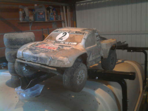

après une courte pose en short course (une semaine...) me voici de retour avec un HPI Blitz d'occaz'
en attendant l'overtray que le vendeur à oublié de me fournir, protection de l'electro avec des bouteilles...
c'est donc un chassis roller (100e livré avec plein de pièces de rechange) avec quelques options comme:
- fusées arrière alu
- bras d'ackerman alu
- support moteur Hot Racing
- mais surtout l'option qui le rend vraiment indestructible... une caro de Team Asso SC10, là mon Blitz est blindé!! cheers
la caro a bien morflé mais c'était précisé sur l'annonce, donc...
je lui ai donc remis le Castle sidewinder sct 3800kv avec un pignon de 26 dts sur une couronne 83 dts. Punch control à 75%, ça marche très bien!
1er essais avec des AKA enduro pastout jeune et des Proline slicer à l'avant, la tenue de route et moyenne sans plus
2ème essai avec les enduro à l'avant et des Caliber à l'arrière c'est sensiblement mieux mais pas encore ça...
j'ai différents jeux de ressors qui était fournis, je vais en mettre des plus dur à l'avant, j'ai l'impression qu'ils sont beaucoup trop souples!
avec ce bolide, j'avais aussi des AKA enduro neuf monté collé et des AKA rebar neuf sur jante (le mec kiffait AKA apparemment), à essayer...
hier le moteur est monté à 30°, j'hésite à lui mettre un 28dts... les perfs sont largement suffisantes déjà, on va attendre l'été pour voir
une caro "d'étagère" est en cours...
