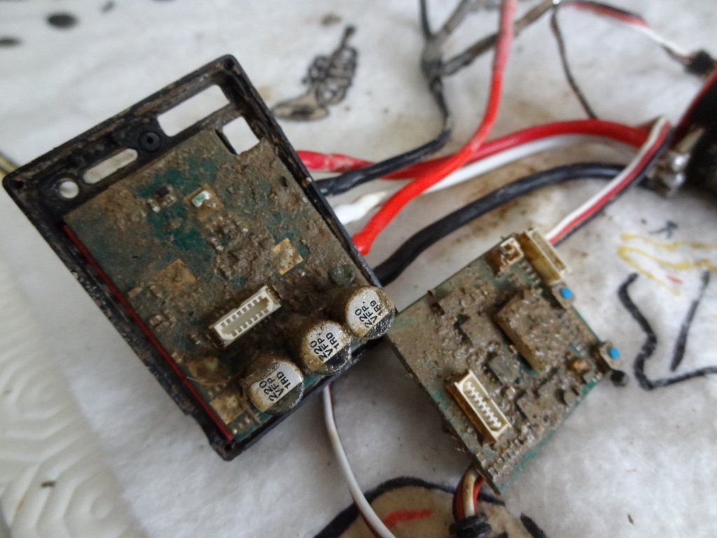

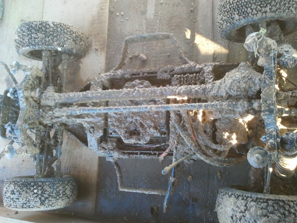

Faut que je demonte demain je suis presque sur que mon ESC est plein de boue ou as pris l'eau .
Ca as commencer a deconner apres ca :

Bon ben ca sent l'ESC cramé cette histoire ! C'est bien ce que je pensai . Et malgré un bon nettoyage l'esc ne veut toujours pas s'allumer . J'ai juste eu un brin de lumiere sur les led a un moment apres avoir passer au seche cheveux mais pour le moment il s'allume plus !

Vous allez dire je suis chiant mais j'aimerais plus trouver un moyen de rentre impermeable le boitier de l'esc plutot que proteger le circuit . Je suis daccord que proteger le circuit eviteras les courts circuits mais ca changeras rien au fait que la boue iras quand meme dedans .
Bon apres c'est arrivé avant que je fabrique l'overtray ...
Je vais peut etre essayer d'etanché le boitier avec du joint bleu elastomere qui reste flexible à des températures de -60° à +260°C.

Si tu remplis a fond avec du plastic dip tu rends ton esc étanche et tu empêche la boue de rentrer.
De plus l avantage du plastidip c que tu le retire très facilement .
Par contre j ai regardé la composition c un produit très nocif et volatil lors de son utilisation , à faire dans une pièce super ventilée.
MessageSujet: Re: Aujourd'hui, j'ai cassé... [topic sponsorisé par Traxxas]   Dim 13 Jan - 15:00
ca m'ettonerais que tu puisse faire une couche epaisse de platidip .
tu veux dire qu'il a commencé à déconner après que tu l'aie posé sur une planche en bois? scratch
ton contro a la gastro on dirait...

Mais si mais c long car il faut le faire en plusieurs couche, tu peux aussi étancher les jointures du boitier avec.
